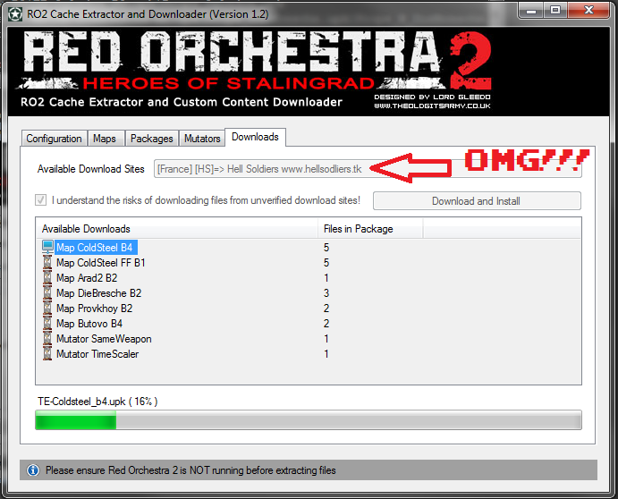

LordGleedo a codé un petit outil qui permet de pérenniser tout ce qui a été téléchargé sur les serveurs de RO2 : cartes, packages de cartes. Concrètement, le programme va lister tout ce qu'il y a dans le cache du jeu puis renommer les fichiers et les déplacer dans les répertoires appropriés pour éviter que ces fichiers se retrouvent supprimés au bout de quelques jours et de contraindre le joueur à les re-télécharger lors d'un passage ultérieur sur un serveur fourni en contenu communautaire.
Plus important encore, et ceci depuis la version 1.2, il est possible de télécharger et installer très facilement toute carte custom (les packages associés sont compris dedans) et tout mutator directement à partir de serveurs de redirection.
lien vers le sujet et téléchargement:
http://forums.tripwireinteractive.com/showthread.php?t=76762
INSTALLATION, CONFIGURATION et UTILISATION :
1. Télécharger le fichier ROCacheExtractorVx.x.zip
2. Exécuter RO2CacheExtractorSetup.msi en mode ADMINISTRATEUR (propriétés de l'application -> onglet Compatibilité) et suivre la procédure
3. Exécuter le programme RO2CacheExtractor.exe placé dans le répertoire d'installation, également en mode ADMINISTRATEUR
4. Vérifier les chemins menant aux répertoires du cache du jeu (C:\Users\UtilisateurXXX\Documents\My Games\RedOrchestra2\ROGame\Cache)et à celui de destination des fichiers (C:\Users\UtilisateurXXX\Documents\My Games\RedOrchestra2\ROGame\Published\CookedPC). Si ces dossiers n'existent pas, créez-les.
5. Pour extraire du contenu déjà téléchargé à partir des serveurs de jeu, il suffit de se rendre dans les onglets de maps, packages et mutators, les éléments vont être listés automatiquement, cliquer sur un élément ou sur le bouton « Select All » et cliquer sur « Extract ... » pour opérer l'extraction et installer définitivement ces fichiers de cache.
6. Pour TÉLÉCHARGER les cartes et leur fichiers additionnels il suffit de se rendre dans l'onglet DOWNLOAD puis de choisir le serveur Hell Soldiers dans la liste, de cocher la case pour accepter le téléchargement sur votre PC, puis de sélectionner les cartes voulues et de cliquer sur le bouton Download and Install.

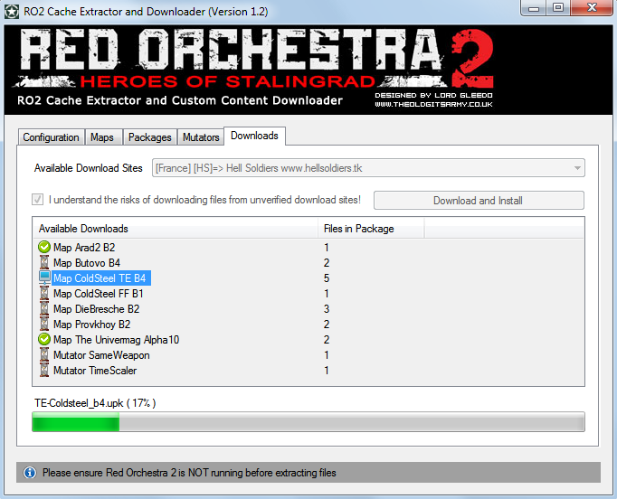

Mise à jour de l'outil vers 1.2.
Cette version ajoute une fonctionnalité très intéressante : celle de télécharger toute carte custom ou tout mutator directement à partir de serveurs de redirection.
Ceci devient donc l'outil incontournable pour tout joueur RO2. Cool
 Message Posté le: Jeu 15 Mar - 19:39 (2012)    Sujet du message: Outil « RO2 Cache Extractor and Downloader »
c'est clair Wink j'ai tout effacé et tout réinstalle avec l'outil ca marche au top Wink
